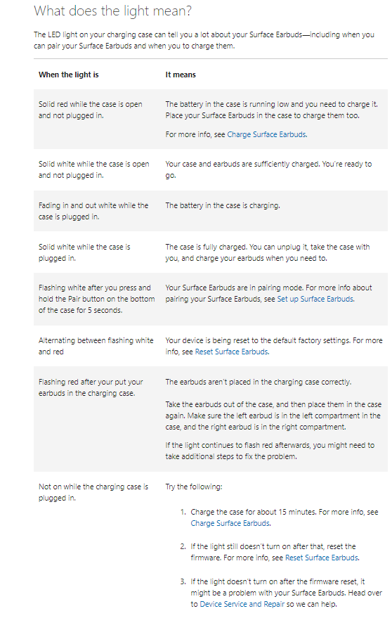

    Should the indicator color be yellow? I only saw white or red
  3. Anonymous
    2023-09-20T20:42:17+00:00
    You may check this article to found out what does the LED light means on your charging case. See Use Surface Earbuds - Microsoft Support.
  4. Anonymous
    2023-09-21T15:16:45+00:00
    Не помогло. Хочу обратить Ваше внимание, что в инструкции, ссылку на которую Вы сбросили, также нет желтого цвета индикатора.
    Что еще можно сделать, чтобы из наушников разных пар создать новую?
